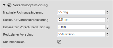

Dialogfeld Vorschuboptimierung
Maximale Richtungsänderung
Gibt die maximal zulässige Winkeländerung vor der Vorschubreduzierung an.
Radius für Vorschubreduzierung
Gibt den minimal zulässigen Radius vor der Vorschubreduzierung an.
Distanz zur Vorschubreduzierung
Gibt den Abstand an, um den der Vorschub vor einer Ecke verringert wird.
Reduzierter Vorschub
Gibt den reduzierten Vorschub bei Ecken an.
Nur Innenecken
Aktivieren Sie diese Option, um den Vorschub nur an Innenecken zu reduzieren.
