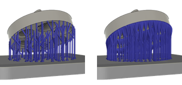

  5. Wählen Sie auf der Registerkarte Allgemein eine Ankerdichte, um die Verdichtung der Stabauflager anzugeben.
    Beispiel für Ankerdichte
    Beispiel für geringe Ankerdichte (links) und dichte Anker (rechts)

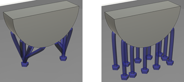

    • Um die Auflagerstäbe in Verzweigungen zu unterteilen, damit sie eine baumartige Bouquet-Struktur bilden, aktivieren Sie auf der Registerkarte Allgemein das Kontrollkästchen Bouquets, und wählen Sie dann eine Bouquet-Dichte.
      Beispiel für Baumstruktur
      Ausgewählte Bouquets (links) und deaktivierte Bouquets (rechts).
