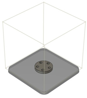

  1. Klicken Sie im Werkzeugkasten des Arbeitsbereichs Fertigen auf Additiv > Setup > Neues Setup Symbol Neues Setup.
    Das Dialogfeld Setup wird geöffnet.
  2. Klicken Sie im Bereich Maschine des Dialogfelds Setup auf Auswählen, um eine Maschine auszuwählen.
    Das Dialogfeld Maschinenbibliothek wird geöffnet.
  3. Wählen Sie im linken Bereich des Dialogfelds die Fusion-Bibliothek aus, und suchen Sie nach der Maschine Autodesk Generic FFF.
    Anmerkung: Wenn Sie die Maschine nicht finden können, filtern Sie im rechten Bereich des Dialogfelds nach additiven Funktionen und FFF-Technologien.
  4. Wählen Sie die Maschine Autodesk Generic FFF aus, und klicken Sie auf Auswählen.
    Eine Vorschau der Maschine wird im Ansichtsbereich angezeigt.

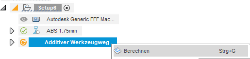

  1. Erweitern Sie im Browser ggf. den Knoten Setup.
  2. Klicken Sie mit der rechten Maustaste auf den Knoten Additiver Werkzeugweg, und wählen Sie Erzeugen.
    Mit rechter Maustaste klicken und additiven Werkzeugweg erzeugen

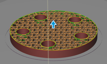

  3. Wählen Sie im Werkzeugkasten Additiv Aktionen > Additiven Werkzeugweg simulieren.
    Das Dialogfeld Simulieren wird geöffnet, und die Steuerelemente der Simulationswiedergabe werden am unteren Rand des Ansichtsbereichs angezeigt.
    Steuerelemente für die Simulationswiedergabe
  4. Klicken Sie auf die Wiedergabe-Schaltfläche, um die Simulation zu starten.
    Wenn die Simulation abgeschlossen ist, lassen Sie das Dialogfeld Simulieren geöffnet, um den Maschinencode zu generieren.
    Additive Simulation

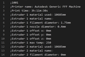

  3. Klicken Sie in der Eingabeaufforderung, die unten rechts im Ansichtsbereich angezeigt wird, auf NC-Code anzeigen.
    Tipp: Wenn die Eingabeaufforderung nicht mehr angezeigt wird, können Sie auch mit der rechten Maustaste auf das NC-Programm im Browser klicken und NC-Ausgabeordner öffnen auswählen.
    Der NC-Code wird zur Ansicht geöffnet. Der NC-Code ist die Datei, die die Anweisungen für die Maschine zur Fertigung des Bauteils enthält.
    Additiver NC-Code
    Anmerkung: Sie müssen den NC-Code möglicherweise in einem Texteditor öffnen, der auf Ihrem Computer installiert ist.
