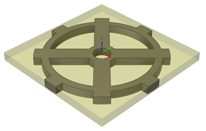

Klicken Sie im Werkzeugkasten des Arbeitsbereichs Fertigen auf Fertigung > Setup > Neues Setup
Das Dialogfeld Setup wird geöffnet.
Vergewissern Sie sich in der Gruppe Setup, dass in der Dropdown-Liste Operationstyp die Option Schneiden ausgewählt ist.
Klicken Sie auf OK.

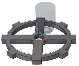

Klicken Sie im Werkzeugkasten des Arbeitsbereichs Fertigen auf Fertigung > Schneiden > 2D-Profil.
Das Dialogfeld 2D-Profil wird geöffnet.
Klicken Sie auf der Registerkarte Werkzeug auf Auswählen, um ein Werkzeug auszuwählen.
Das Dialogfeld Werkzeug wählen wird geöffnet.
Erweitern Sie im linken Bereich des Dialogfelds die Fusion-Bibliothek, und wählen Sie die Bibliothek Schnittwerkzeuge (Metrisch) aus.
Wählen Sie im mittleren Bereich des Dialogfelds das Werkzeug Laserschneidwerkzeug aus, und klicken Sie auf Auswählen.
Das Dialogfeld Werkzeug wählen wird geschlossen.

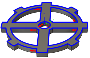

Wählen Sie auf der Registerkarte Geometrie bei hervorgehobener Schaltfläche Konturauswahl im Ansichtsbereich Konturen auf dem Modell aus, um anzugeben, wo das Laserwerkzeug schneiden soll.
Klicken Sie auf OK.
Der Werkzeugweg wird generiert.

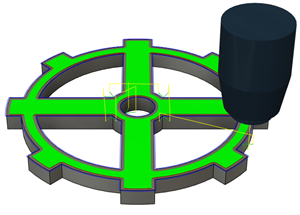

Wählen Sie im Browser das Setup aus, das die Operationen enthält, die Sie simulieren möchten.
Klicken Sie im Werkzeugkasten des Arbeitsbereichs Fertigen auf Fertigung > Aktionen > Simulieren.
Das Dialogfeld Simulieren wird geöffnet, und die Steuerelemente der Simulationswiedergabe werden am unteren Rand des Ansichtsbereichs angezeigt.
Aktivieren Sie im Dialogfeld Simulieren auf der Registerkarte Anzeige das Kontrollkästchen Rohteil.
Klicken Sie auf die Wiedergabe-Schaltfläche, um die Simulation zu starten.
Wenn die Simulation abgeschlossen ist, klicken Sie im Dialogfeld Simulieren auf Simulation beenden.

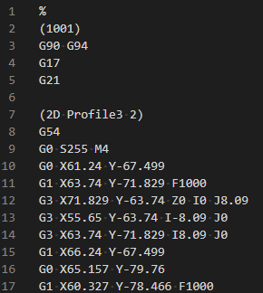

Klicken Sie im Werkzeugkasten des Arbeitsbereichs Fertigen auf Fertigung > Setup > NC-Programm erstellen.
Das Dialogfeld NC-Programm wird geöffnet.
Klicken Sie auf der Registerkarte Einstellungen in der Gruppe Maschine und Postprozessor auf das Dropdown-Menü Postprozessor, und wählen Sie Aus Bibliothek wählen... aus.
Wählen Sie im linken Bereich des Dialogfelds die Fusion-Bibliothek aus, und suchen Sie nach Grbl Laser.
Wählen Sie den Postprozessor Grbl aus, und klicken Sie auf Auswählen.
Wählen Sie auf der Registerkarte Operationen die Operation 2D-Profil aus, sofern diese noch nicht ausgewählt ist.
Klicken Sie auf Postprozessor.
Klicken Sie in der Eingabeaufforderung, die unten rechts im Ansichtsbereich angezeigt wird, auf NC-Code anzeigen.
Der NC-Code wird zur Ansicht geöffnet. Der NC-Code ist die Datei, die die Anweisungen für die Maschine zur Fertigung Ihres Bauteils enthält.
