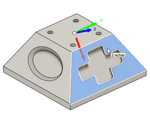

  3. Wählen Sie bei aktiver Schaltfläche Z-Achse eine Fläche aus, die den Bearbeitungsbereich enthält. Durch Auswahl einer Fläche wird die Achse lotrecht zur Fläche festgelegt.
    Auswählen einer abgewinkelten Fläche für die 3+2-Bearbeitung

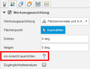

Drehen, Neigen, An Ansicht ausrichten und Flächennormale
Zusätzlich zu den oben beschriebenen Schritten können Sie die Optionen Drehen, Neigen, An Ansicht ausrichten und Flächennormale verwenden, um die Werkzeugausrichtung festzulegen, insbesondere für Bauteile mit eingeschränkter Referenzgeometrie.
Anmerkung: Für 2D-Fräswerkzeugwege wird Maschinenwinkel nicht mehr verwendet. Stellen Sie Ausrichtung stattdessen mit Drehen und Neigen ein.
