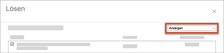

Prüfen des Guthabens
Sie können Ihr Guthaben auf folgende Arten anzeigen:

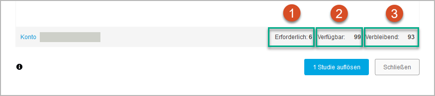

Beispiel 1 zeigt die Kosteninformationen für eine erweiterte Studie, wenn das Konto über genügend Guthaben zum Ausführen der Analyse verfügt:
Dialogfeld Token - Ausreichend Guthaben zum Lösen
Dabei gilt:
  1. Erforderlich zeigt den Aufwand an Token für das Ausführen der Analyse an.
  2. Verfügbar zeigt den Kontostand und die Anzahl der Token an.
  3. Verbleibend zeigt das verbleibende Guthaben nach Abschluss des Jobs an.

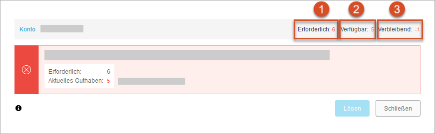

Beispiel 2 zeigt die Kosteninformationen für eine erweiterte Studie, wenn das Konto nicht über genügend Guthaben zum Ausführen der Analyse verfügt:
Dialogfeld Token - Kein ausreichendes Guthaben zum Lösen
Wenn dies der Fall ist, wählen Sie ein anderes Konto aus, das über genügend Token zum Ausführen des Jobs verfügt, oder erwerben Sie weitere Token für dieses Konto.

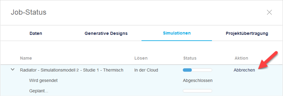

Abbrechen eines Simulationsjobs
Sie können einen Simulationsjob abbrechen, während der Lösungsvorgang in der Cloud ausgeführt wird, indem Sie auf Abbrechen klicken. Wenn Sie den Vorgang abbrechen, bevor Ergebnisse verfügbar sind, schreibt das System Ihrem Konto die berechneten Token gut. Wenn mindestens ein Zwischenergebnis verfügbar ist, können Sie bestätigen, dass Sie den Vorgang abbrechen möchten. Das System schreibt Ihrem Konto jedoch die berechneten Tokens nicht gut.
Klicken Sie im Dialogfeld Job-Status auf Abbrechen.
Sim-Cloud Dialogfeld Abbrechen
