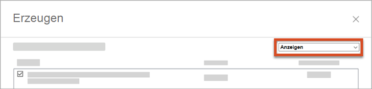

Prüfen des Guthabens
Sie können Ihr Guthaben auf folgende Weise prüfen:

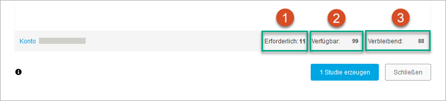

Beispiel 1
Dies ist ein Beispiel für die Kosteninformationen, die angezeigt werden, wenn Sie Ergebnisse für eine Studie erzeugen möchten.
Dialogfeld Cloud-Punkte - Erzeugen
Dabei gilt:
  1. Erforderlich zeigt den Aufwand an Token für das Erzeugen von Ergebnissen für die Studie an.
  2. Verfügbar zeigt den Kontostand und die Anzahl der Token an.
  3. Verbleibend zeigt das verbleibende Guthaben nach Abschluss der Ergebnisgenerierung an.

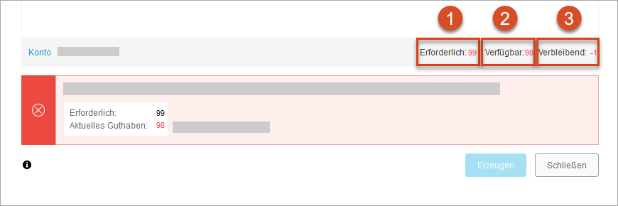

Beispiel 2
Wenn die erforderlichen Token den verfügbaren Betrag überschreiten, wird das rote Kästchen angezeigt.
Wählen Sie in diesem Fall ein anderes Konto mit genügend Token aus, um die Aufgabe auszuführen, oder reduzieren Sie die Anzahl der zu erzeugenden Studien.
Dialogfeld Cloud-Punkte - nicht genügend zum Erzeugen

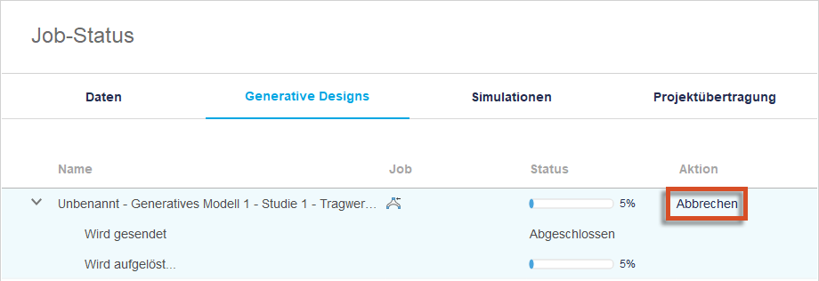

Abbrechen einer generativen Aufgabe
Sie können eine Aufgabe zur Ergebnisgenerierung im Dialogfeld Job-Status abbrechen, indem Sie auf Abbrechen klicken.
Wichtig: Sie können eine generative Aufgabe abbrechen, bevor eine Iteration eines Ergebnisses erstellt wird. Wenn diese Aktion möglich ist, wird die Option Abbrechen in der Spalte Aktion angezeigt.
Dialogfeld Job-Status - Aufgabe abbrechen
Wenn Sie die Aufgabe abbrechen, bevor mindestens eine Iteration eines Ergebnisses erzeugt wurde, werden die für diese Aufgabe verbrauchten Token Ihrem Konto vom System wieder gutgeschrieben. Wenn in der kontextabhängigen Umgebung Durchsuchen mindestens eine Ergebnisgenerierung angezeigt wird, wird die Generierung vom System nicht abgebrochen, und es werden Token verbraucht.
