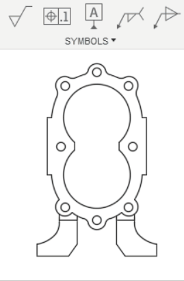

Erstellen eines Bezugssymbols
Ein Bezugssymbol definiert ein Bezugselement für ein Form- und Lagetoleranzsymbol.
  1. Wählen Sie Symbole > Bezugssymbol Symbol Bezugssymbol aus.
  2. Wählen Sie die Kante eines Objekts aus.

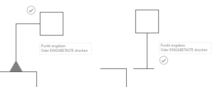

  3. Klicken Sie auf die Position des Startpunkts.
    Anmerkung: Geben Sie einen Startpunkt innerhalb der Grenzen der ausgewählten Kante an, um eine Führungslinie zu erstellen, die gerade von der Kante aus verläuft. Wählen Sie alternativ einen Startpunkt außerhalb der Grenzen der Kante aus, um eine Flächenhilfslinie zu erstellen.
    Beispiel Flächenhilfslinie
  4. Klicken Sie erneut, um den nächsten Punkt festzulegen.

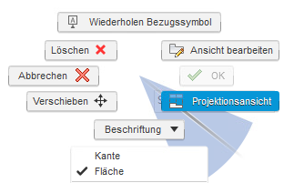

  3. Klicken Sie mit der rechten Maustaste, um das Minimenü zu aktivieren, und wählen Sie dann Fläche aus.
    Minimenü - Beschriftung - Kante, Fläche
