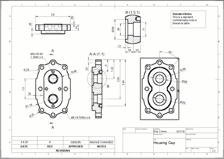

Verschieben von Zeichnungsansichten - Beispiel
Anmerkung: Wenn Sie die Zeichnungsansicht verschieben, werden alle Objekte, die mit der Ansicht verknüpft sind, z. B. Bemaßungen, Mittellinien oder Schnittlinien, mit der Ansicht verschoben.
