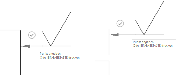

  1. Wählen Sie Symbole > Oberflächensymbole Symbol Oberflächensymbole aus.
  2. Wählen Sie die Kante eines Objekts aus.
  3. Wählen Sie die Position des Startpunkts aus.
    Anmerkung: Geben Sie einen Startpunkt innerhalb der Grenzen der ausgewählten Kante an, um eine Führungslinie zu erstellen, die gerade von der Kante aus verläuft. Wählen Sie alternativ einen Startpunkt außerhalb der Grenzen der Kante aus, um eine Flächenhilfslinie zu erstellen.
    Beispiel Oberflächensymbole
  4. Klicken Sie erneut, um den nächsten Punkt festzulegen.
  5. Wählen Sie eine der folgenden Möglichkeiten:
    • Klicken Sie auf das Häkchen, oder drücken Sie die Enter, um das Oberflächensymbol zu platzieren.
    • Klicken Sie zum Erstellen einer Biegelinie in der Führungslinie, und klicken Sie dann auf das Häkchen, oder drücken Sie die Enter, um das Oberflächensymbol zu platzieren.
  6. Wählen Sie im Dialogfeld Oberflächensymbole den Symboltyp aus, und fügen Sie Anmerkungen hinzu.
  7. Klicken Sie auf OK.
Anmerkung: Welche Optionen im Dialogfeld Oberflächensymbole verfügbar sind, hängt von der Zeichnungsnorm (ASME oder ISO) und vom Symboltyp ab.

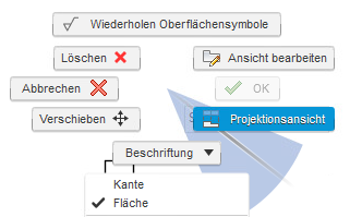

Erstellen einer Führungslinie zur Flächenidentifikation
Anmerkung: Die Flächenidentifikation ist nur für die ISO-Norm verfügbar.
  3. Klicken Sie mit der rechten Maustaste, um das Minimenü zu aktivieren, und wählen Sie dann Fläche aus.
    Minimenü - Oberflächensymbole
  4. Wählen Sie die Position des Startpunkts aus.
  5. Wählen Sie die Position für den nächsten Punkt aus, und platzieren Sie die Oberflächensymbol-Führungslinie.
  6. Wählen Sie eine der folgenden Möglichkeiten:
    • Klicken Sie erneut, um ein zusätzliches Führungsliniensegment hinzuzufügen.
