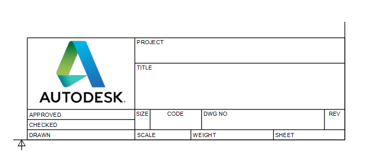

Beispiel Schriftfeld - Bild einfügen

Einfügen eines Bilds in ein Schriftfeld
  1. Wählen Sie im Werkzeugkasten Einfügen > Bild Symbol Bild aus.
  2. Wählen Sie im Dialogfeld Einfügen ein Bild aus.
  3. Klicken Sie auf Einfügen.
    Das Dialogfeld Bild wird angezeigt.
  4. Klicken Sie in den Ansichtsbereich, um die untere linke Ecke eines Bilds zu platzieren.
    Anmerkung: Das Bild wird zunächst skaliert, damit es in das Bildfeld im Vorgabe-Schriftfeld passt.
  5. Passen Sie im Dialogfeld Bild den Bildabstand, den Drehwinkel und die Skalierungseinstellungen an.
  6. Klicken Sie auf OK.
