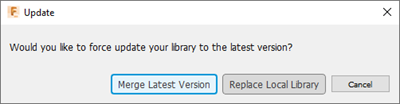

  2. Wählen Sie eine geeignete Bibliothek aus, und klicken Sie auf OK.
  3. Klicken Sie im Dialogfeld Aktualisieren auf Neueste Version zusammenführen, es sei denn, Sie möchten Ihre Teambibliothek durch alle Inhalte der verwalteten Bibliothek ersetzen.

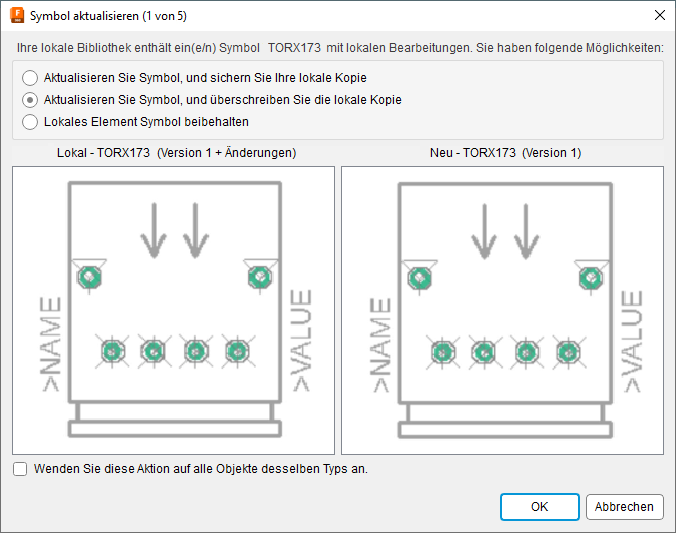

  1. Wenn die Komponenten der verwalteten Bibliothek zu Ihrer lokalen Bibliothek hinzugefügt werden, werden Sie möglicherweise aufgefordert, über den Umgang mit Duplikaten zu entscheiden.
Symboloptionen
