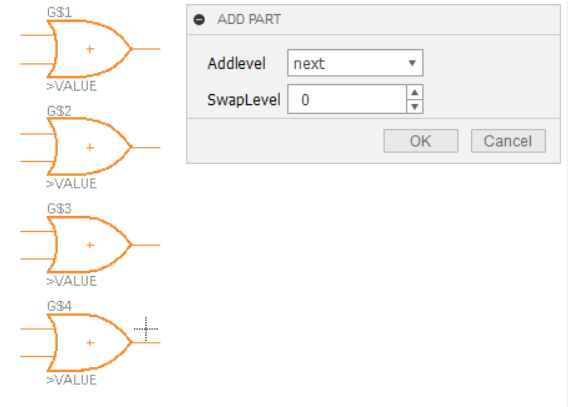

  5. Klicken Sie auf Hinzufügen Symbol Hinzufügen, wählen Sie das neu hinzugefügte Symbol aus, und fügen Sie mehrere Exemplare ein. Im folgenden Beispiel werden OR-Gatter des Typs IC_Logic\7432 verwendet. Beachten Sie, wie die Symbolnummern bei jeder Einfügung erhöht werden (G$1, G$2 usw.). Im Dialogfeld HINZUFÜGEN können Sie diese Werte in den Feldern Addlevel und SwapLevel festlegen.
    Erstellen einer Komponente mit mehreren Gattern
  6. Klicken Sie auf Fertig, oder drücken Sie die ESC-Taste, um den Einfügevorgang zu beenden.

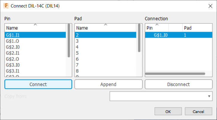

  8. Klicken Sie auf Verbinden, um die Pins den Pads auf Grundlage eines verfügbaren Datenblatts zuzuweisen. Klicken Sie nach jeder Zuweisung auf Verbinden.
    Lokales Paket hinzufügen
  9. Wenn alle Verbindungen hergestellt sind, klicken Sie auf OK.
