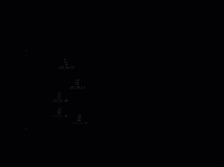

Beispiel 1: Wenn Sie LEDs an einer gesperrten Linie ausrichten möchten, verwenden Sie die Option Ausrichtung horizontal zentriert. Die gesperrte Linie bleibt fixiert, während die LEDs horizontal an der Linie ausgerichtet werden. Konstruktionslinien in 2D-Leiterplatten sind vorgabemäßig gesperrt. Im Gegensatz zu gesperrten Objekten werden andere Objekte um die Konstruktionslinie herum ausgerichtet.
Beispiel für Ausrichtung horizontal zentriert mit gesperrten Linien

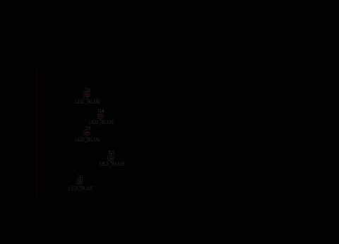

Beispiel 2: Wenn Sie LEDs an einer Konstruktionslinie ausrichten möchten, verwenden Sie die Option Ausrichtung horizontal zentriert. Die Konstruktionslinie bleibt fixiert, während die LEDs horizontal an der Mitte der Linie ausgerichtet werden.
Beispiel für Ausrichtung horizontal zentriert mit Konstruktionslinien
