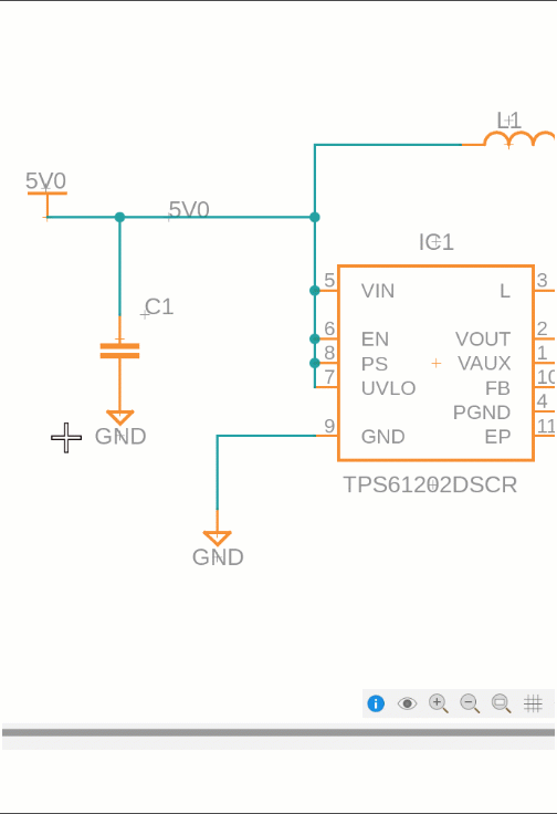

Ändern eines Stromversorgungswerts
  1. Klicken Sie im Ansichtsbereich mit der rechten Maustaste auf das Netzteil, und wählen Sie Wert aus.
  2. Ändern Sie im Dialogfeld Wert den Stromversorgungswert, und klicken Sie auf OK.
    Der Netzwert wird aktualisiert und zeigt den neuen Wert an.
    GIF - Bearbeiten eines Netzteils
