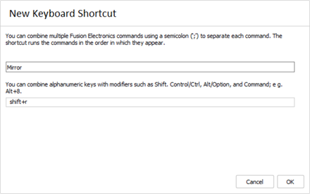

  2. Klicken Sie auf Neu, um das Dialogfeld Neuer Tastaturbefehl zu öffnen.
  3. Geben Sie den Befehl ein, der mit dem Tastaturbefehl ausgeführt werden soll.
    Sie können mehrere Befehle verwenden, sofern diese durch ein Semikolon getrennt sind. Befehle werden in der Reihenfolge ausgeführt, in der sie im Dialogfeld angezeigt werden.
  4. Drücken Sie die Tabulatortaste, um zum nächsten Feld zu wechseln, oder klicken Sie in das betreffende Feld. Geben Sie die Taste(n) ein, die für den Befehl verwendet werden soll(en). Sie können alphanumerische Tasten mit Modifikatoren wie Umschalttaste, Strg-Taste, Alt-Taste und Befehlstaste kombinieren.
  5. Klicken Sie auf OK.
