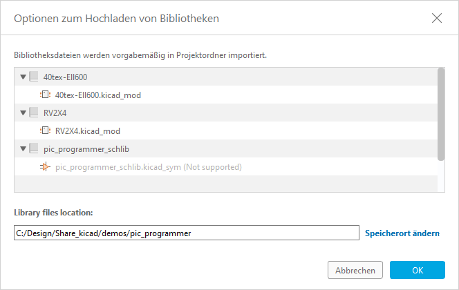

  9. (Optional) Überprüfen Sie zum Hochladen von Bibliotheksdateien die Dateien, und klicken Sie auf OK.
    Vorgabemäßig importiert Fusion Bibliotheksdateien in die Projektordner. Sie können jedoch bei Bedarf deren Speicherort ändern.
    KICAD-Bibliotheken hochladen

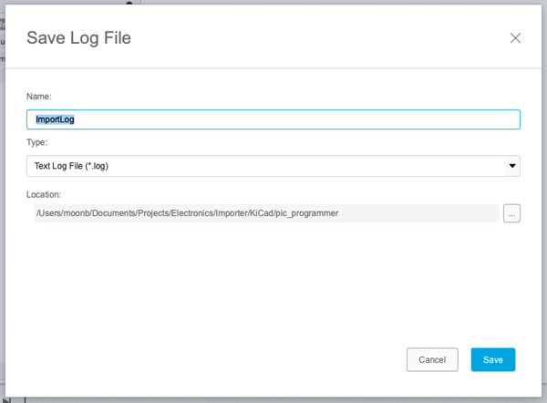

  10. Speichern und überprüfen Sie Ihre Datei, indem Sie auf die Benachrichtigung klicken. Sie können den Dateinamen, -typ und -speicherort im Dialogfeld Protokolldatei speichern ändern. Klicken Sie auf Speichern, um die Datei zu speichern und das Dialogfeld zu schließen.
    Dialogfeld KiCAD speichern
