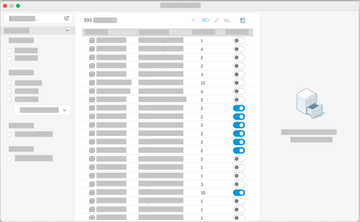

Der Elektronik-Bibliotheksmanager ist Ihr zentraler Ort zum Durchsuchen, Suchen und Verwalten aller in Fusion Electronics verfügbaren Komponentenbibliotheken. Er hilft Ihnen beim Kuratieren der Gruppe Platzieren, indem nur die benötigten Bibliotheken aktiviert werden, sodass ein auf Ihren Arbeitsablauf zugeschnittener personalisierter Arbeitsbereich entsteht.
Der Bibliotheksmanager unterstützt Sie durch folgende Funktionen bei einem effizienteren Arbeiten:
Organisieren des Arbeitsablaufs: Aktivieren Sie nur der Bibliotheken, die Sie für aktuelle Projekte benötigen.
Schnelleres Auffinden von Komponenten: Durchsuchen Sie alle verfügbaren Bibliotheken von einem Ort aus.
Halten von Bibliotheken auf dem neuesten Stand: Aktualisieren Sie öffentliche oder private Bibliotheken, wenn Remote-Änderungen verfügbar sind.
Verwalten von Teamressourcen: Greifen Sie auf Hub-Bibliotheken zu, die von Ihren Teammitgliedern gemeinsam genutzt werden.
Abbildung 1: Bibliotheksmanager mit verfügbaren Bibliotheken
