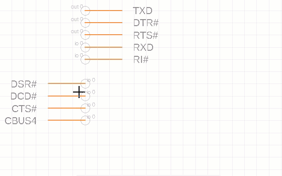

  1. Wählen Sie in einer PDF-Kopie des Datenblatts bei gedrückter Alt-Taste die gewünschten Pin-Namen in einer Tabellenspalte aus.
    Pin-Namen auswählen
  2. Klicken Sie im Symbol-Editor auf Bearbeiten > Pins einfügen Symbol Einfügen, um die benannten Pins in eine einzelne Spalte einzufügen.
    Intelligent einfügen - Grundlage
  3. Verwenden Sie die Gruppe Inspektor, um Pin-Daten wie Richtung und Funktion basierend auf den Informationen im Datenblatt manuell zu ändern.

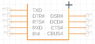

  4. Verwenden Sie die Zeichenwerkzeuge, um Pins wie erforderlich zu gruppieren, zu drehen, zu spiegeln und auszurichten und um sie an den Seiten des Chips zu platzieren.
    Pins verschieben
  5. Verwenden Sie das Linienwerkzeug, um ein Rechteck zu zeichnen, das den Chip darstellt und die Pins verbindet.
    Chip-Linie zeichnen

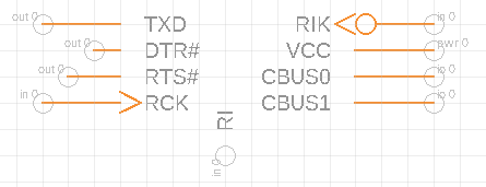

  3. Kopieren Sie die Tabelle, einschließlich der Kopfzeile.
  4. Klicken Sie im Symbol-Editor auf Bearbeiten > Pins einfügen Symbol Einfügen, um Pins in eine einzelne Spalte einzufügen. Dabei werden alle festgelegten Werte für Länge, Richtung und Funktion berücksichtigt.
    Eingefügte Pins
  5. Verwenden Sie die Zeichenwerkzeuge, um Pins wie erforderlich zu gruppieren, zu drehen, zu spiegeln und auszurichten und um sie an den Seiten des Chips zu platzieren.

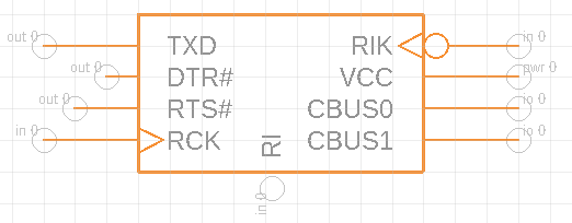

    Verschobene Pins
  6. Verwenden Sie das Linienwerkzeug, um ein Rechteck zu zeichnen, das den Chip darstellt und die Pins verbindet.
    Chip zeichnen
