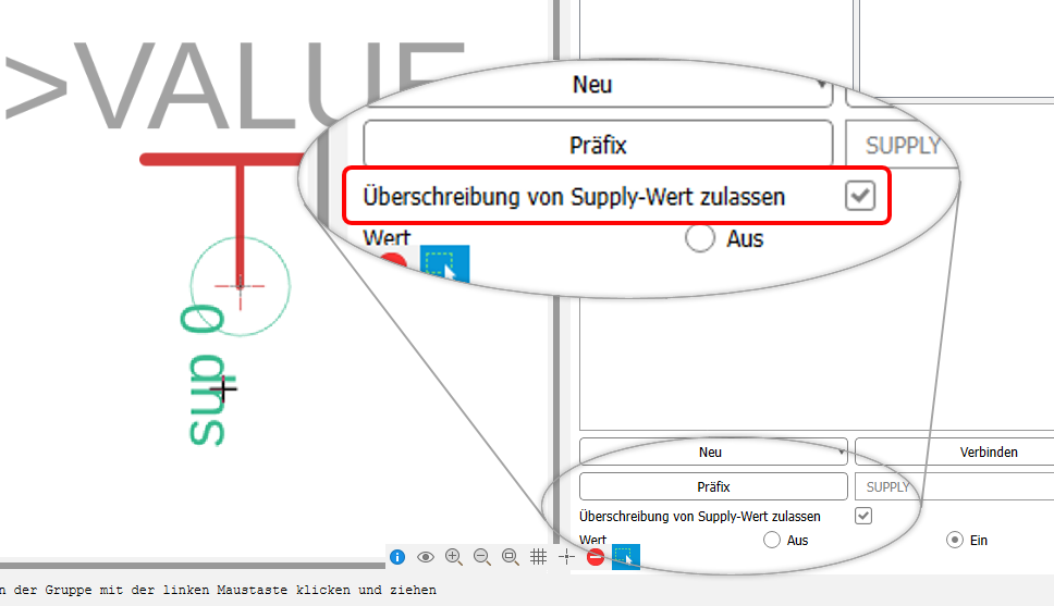

Überschreiben des Vorgabewerts der Stromversorgung
Sie können eine Netzteilkomponente so einstellen, dass sie den Vorgabewert beim Platzieren überschreiben kann.
  1. Doppelklicken Sie in der Bibliothek auf die Netzteilkomponente, um sie zu bearbeiten.
  2. Wählen Sie in den Eigenschaften die Option Überschreibung von Supply-Wert zulassen.
    Bild für Netzteil-Überschreibung
