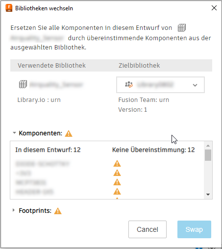

  1. Klicken Sie im Stromlaufplan mit der rechten Maustaste auf die Komponente im Ansichtsbereich, und wählen Sie Bibliothek wechseln aus, oder klicken Sie in der Gruppe Komponente platzieren mit der rechten Maustaste auf die Komponente, und wählen Sie im Entwurf Bibliothek wechseln aus.
  2. Wählen Sie im Dialogfeld Bibliothek wechseln die neue Bibliothek als Zielbibliothek aus. Wenn eine Bibliothek mit übereinstimmenden Komponenten durch den Befehl im Feld Zielbibliothek identifiziert wird, wird die übereinstimmende Bibliothek vorab ausgewählt.
  3. Stellen Sie sicher, dass alle Komponenten in der Zielbibliothek vorhanden sind. Für fehlende Komponenten wird eine Liste angezeigt. Sie müssen diese abstimmen, um die Bibliothek verwenden zu können.
  4. Wenn die Zielbibliothek dieselben Komponenten enthält, klicken Sie auf Wechseln. Alle Komponenten im Entwurf werden gegen die Komponenten der Zielbibliothek ausgetauscht.
