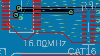

  4. Verwenden Sie die Option Verletzungen ignorieren, um eine Verlegung zu erstellen. Verletzungen ignorieren ermöglicht es Ihnen, gegen Verlegeregeln wie das Kreuzen anderer Verlegungen zu verstoßen. Normalerweise würden Sie diese Option nicht verwenden, doch gelegentlich müssen Sie mit dieser Option eine Verlegung erstellen und dann den Regelverstoß korrigieren.

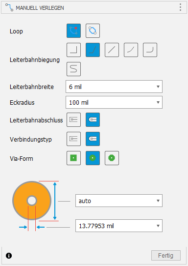

    1. Klicken Sie im Arbeitsbereich Leiterplatte auf Konstruktion > Verlegen > Manuell verlegen Symbol Manuell verlegen.
    2. Wählen Sie im Werkzeugkasten unten im Ansichtsbereich die Option Verletzungen ignorieren Symbol Verletzungen ignorieren aus der Dropdown-Liste aus.

    3. Klicken Sie auf ein Signal zwischen den Komponenten RN4 und U1. Beachten Sie, dass das Signal in eine Leiterbahn umgewandelt wird. Sie können vorhandene Leiterbahnen, Pads oder Objekte, die zu einer Design Rule Check-Verletzung führen, überlappen. Klicken Sie, um ein Segment der Leiterbahn zu beginnen, zu beenden und zu erstellen.
    4. Erstellen Sie eine zweite Leiterbahn zwischen den Komponenten RN4 und U1. Erstellen Sie ein Segment der Leiterbahn, das die erste erstellte Leiterbahn kreuzt. Dies wird im Video gezeigt.

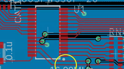

  6. Verwenden Sie die Option Übertragen und Schieben, um eine Verlegung zu erstellen. Mit dieser Option werden vorhandene Leiterbahnen verschoben, um Platz zum Verlegen des ausgewählten Signals zu schaffen.

    3. Wählen Sie im Werkzeugkasten unten im Ansichtsbereich die Option Verletzungen verschieben Symbol Verletzungen verschieben aus der Dropdown-Liste aus.
    4. Erstellen Sie mehrere Verlegungen zwischen den Komponenten RN4 und U1. Wenn Sie Segmente einer Verlegung erstellen, verschiebt das erstellte Segment andere Hindernisse, sodass Verstöße gegen die Verlegeregeln verhindert werden.
      Anmerkung: Ein gelber Halbkreis wird angezeigt, wenn in der gewünschten Richtung kein Übertragen und Schieben mehr möglich ist.
  7. Ändern Sie beim Erstellen einer Verlegung die Option Leiterbahn-Knick. Ein Knick von 45 Grad ist die Vorgabeeinstellung und wird am häufigsten verwendet. Es sind jedoch oft auch andere Knicke erforderlich. Die Einstellung Eckenradius beeinflusst die Größe von dreien der Leiterbahn-Knicktypen.

    4. Beginnen Sie mit der Erstellung einer Verlegung zwischen den Komponenten RN4 und U1. Ändern Sie beim Erstellen eines Segments den Leiterbahn-Knicktyp. Halten Sie die STRG-Taste gedrückt, und klicken Sie mit der rechten Maustaste, um zwischen den Knickstilen zu wechseln.
  8. Ändern Sie beim Erstellen einer Verlegung die Option Leiterbahnbreite. Die Breite der Leiterbahn muss möglicherweise basierend auf dem durch die Leiterbahn verlaufenden Strom geändert werden.
    1. Löschen Sie im vorherigen Schritt erstellte Verlegungen mithilfe von Verlegung aufheben Symbol Verlegung aufheben, damit Sie Verlegungen neu erstellen können.
    2. Klicken Sie auf Entwurf > Verlegen > Manuell verlegen Symbol Manuell verlegen.
    3. Wählen Sie Verletzungen umgehen Symbol Verletzungen umgehen aus.
    4. Beginnen Sie mit der Erstellung einer Verlegung zwischen den Komponenten RN4 und U1. Ändern Sie beim Erstellen eines Segments die Leiterbahnbreite in 12 mil im Feld Leiterbahnbreite innerhalb des Dialogfelds Manuell verlegen.

  9. Verwenden Sie beim Erstellen einer Verlegung die Option Via. Ein Via wird verwendet, um für ein zu verlegendes Signal einen Übergang zwischen den verfügbaren Signallayern zu erstellen. Mit der Option Via können Sie die Form des Vias definieren. Die Vorgabeoption lautet Rund.

    4. Beginnen Sie mit dem Verlegen eines Signals zwischen RN4 und U1. Drücken Sie beim Verlegen des Signals die LEERTASTE. Das Via wird nun am Mauszeiger angezeigt.

  10. Verwenden Sie die Option Loop entfernen, um eine Verlegung zu bearbeiten. Mit den Loop-Optionen können Sie beim Verlegen einer vorhandenen Leiterbahn Elemente beibehalten oder entfernen. Wenn die Option Loop entfernen ausgewählt ist, können Sie eine vorhandene Leiterbahn neu verlegen, und die ursprüngliche Leiterbahn wird gelöscht.

    4. Klicken Sie im Dialogfeld Manuell verlegen auf Schleife beibehalten Symbol Schleife beibehalten.

    8. Klicken Sie im Dialogfeld Manuell verlegen auf Loop entfernen Symbol Loop entfernen.
