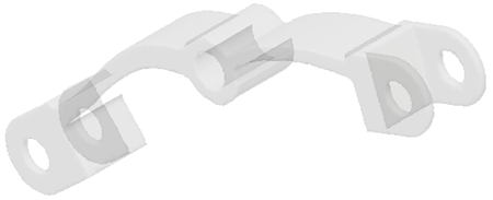

Modellansicht eines Beispielergebnisses
Die transparente Ansicht eines Beispielergebnisses.
