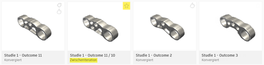

Mit dem Befehl Zu Favoriten hinzufügen können Sie Favoriten eine Ergebnisiteration hinzufügen.
Um auf den Befehl zuzugreifen, klicken Sie in der Ergebnisansicht auf Beschriftung > Zu Favoriten hinzufügen
Diese Option ermöglicht Folgendes:
Verschieben einer Ergebniszwischeniteration und Anzeigen als reguläres Ergebnis in der Miniaturansicht, der Eigenschaftenansicht, der Streudiagrammansicht und der Tabellenansicht.

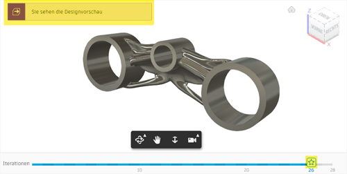

Anzeigen der Designvorschau für Ergebniszwischeniterationen in der Ergebnisansicht.

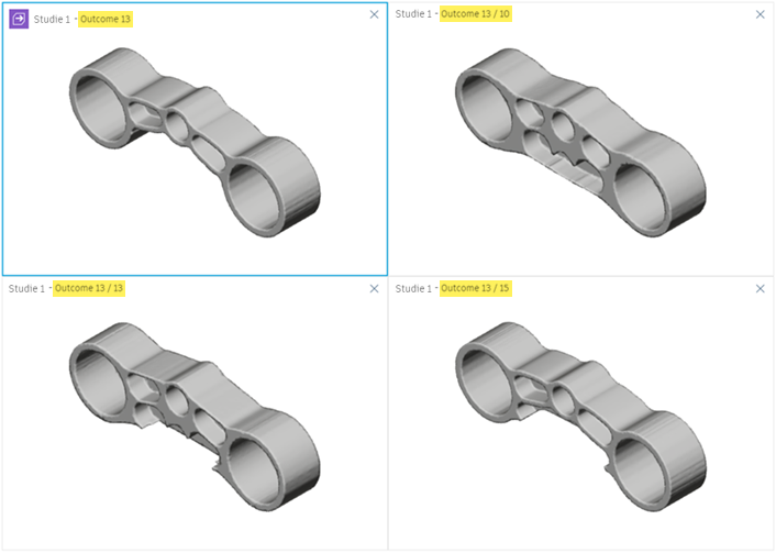

Vergleichen und Analysieren verschiedener Iterationen aus demselben Ergebnis.
