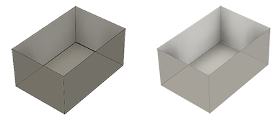

Verwenden Sie den Befehl Transparente Oberflächen ein/aus, um alle Flächen transparent zu machen. So können Sie auf einfache Weise ermitteln, welche Objekte Flächen und welche Volumenkörper sind. In einigen Fällen ist es eventuell schwierig, dies visuell zu erkennen, insbesondere dann, wenn Sie an einem großen Modell mit mehreren Baugruppenebenen arbeiten.
