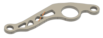

Minimale Wandstärke Versucht, die minimale Stärke einer Wand oder Rippe nach dem Schneiden zu erzwingen.
Die Wandstärke bezieht sich auf die Dicke von Elementen in der Schnittebene, die lotrecht zur Schnittrichtung sind.
Tipp: Zur Unterstützung der Erzwingung dieses Parameters:
  • Stellen Sie beim Platzieren von Hindernis-Körpern sicher, dass zwischen ihnen genügend Platz vorhanden ist, um Geometrie mit der angegebenen minimalen Stärke zu generieren.
  • Vermeiden Sie es, Hindernis-Körper in der Nähe von Bereichen zu platzieren, die in einem generierten Ergebnis möglicherweise dünn sind.
2-Achsen-Schneiden - Minimale Dicke
