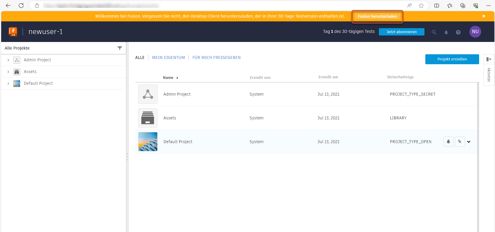

Nach der Anmeldung wird der Hub, zu dem Sie eingeladen wurden, in Ihrem Vorgabe-Browser geöffnet.
Alt
Diese Browser-Oberfläche wird als Fusion-Web-Client bezeichnet und zur Verwaltung von Daten und Projekten verwendet.
Tipp: Laden Sie Fusion-Software über den Link im Benachrichtigungsbanner herunter.
