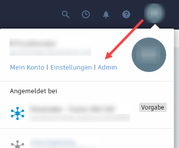

Klicken Sie rechts oben im Hub auf die Schaltfläche Benutzerprofil
Klicken Sie auf Admin.

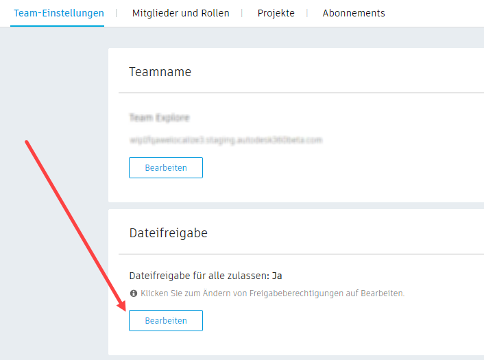

Klicken Sie in der Gruppe Dateifreigabe auf die Schaltfläche Bearbeiten.
Legen Sie Dateifreigabe für alle zulassen auf die gewünschte Einstellung fest: Ein oder Aus.
Klicken Sie auf Speichern.
