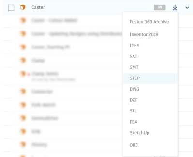

Navigieren Sie zu dem Ordner, den Sie herunterladen möchten, und bewegen Sie den Mauszeiger darüber.
Wählen Sie ein Dateiformat für die Konstruktionsdatei aus, die Sie herunterladen möchten.
Klicken Sie auf OK, um den Export zu bestätigen.

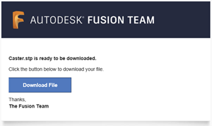

Sie erhalten eine E-Mail mit einem Link zum Herunterladen der Datei. Öffnen Sie die E-Mail, und klicken Sie auf die Schaltfläche Datei herunterladen, um die Datei auf Ihren Computer herunterzuladen.
