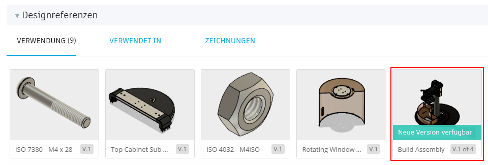

Konstruktionsreferenzen
Im Abschnitt Konstruktionsreferenzen werden die Beziehungen zwischen Konstruktionen und Baugruppen in Fusion angezeigt. Zu diesen Beziehungen gehört Folgendes:

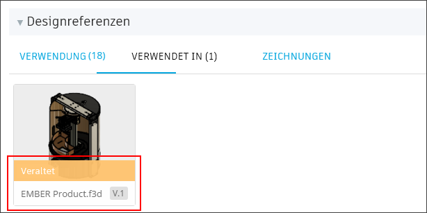

Wird eine Konstruktionsreferenz aktualisiert, wird sowohl die übergeordnete als auch die untergeordnete Konstruktion mit Folgendem gekennzeichnet:
Anmerkung: Wenn Sie in einem Hub mit gemeinsamer Bearbeitung arbeiten, werden diese Banner nicht für veraltete Konstruktionen angezeigt. Suchen Sie nach diesem Symbol Gemeinsame Bearbeitung neben dem Hub-Namen, um zu prüfen, ob die gemeinsame Bearbeitung verfügbar ist.

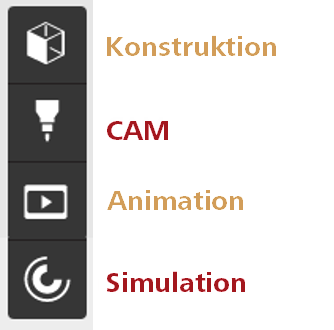

In der oberen linken Ecke des Viewers haben Sie die Möglichkeit, zwischen verschiedenen Arten von zugehörigen Daten zu wechseln (falls verfügbar).
Viewer-bezogene Daten

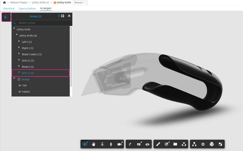

Anzeigen von Bauteilen in einer Konstruktion
Sie können Bauteile in einer Konstruktion mithilfe einer der folgenden Methoden anzeigen, auswählen und isolieren:
Viewer Bauteil auswählen Fusion-Konstruktion
Die obige Abbildung zeigt ein ausgewähltes Bauteil in einer Konstruktion. Klicken Sie mit der rechten Maustaste auf das Bauteil, um auf weitere Optionen zuzugreifen:

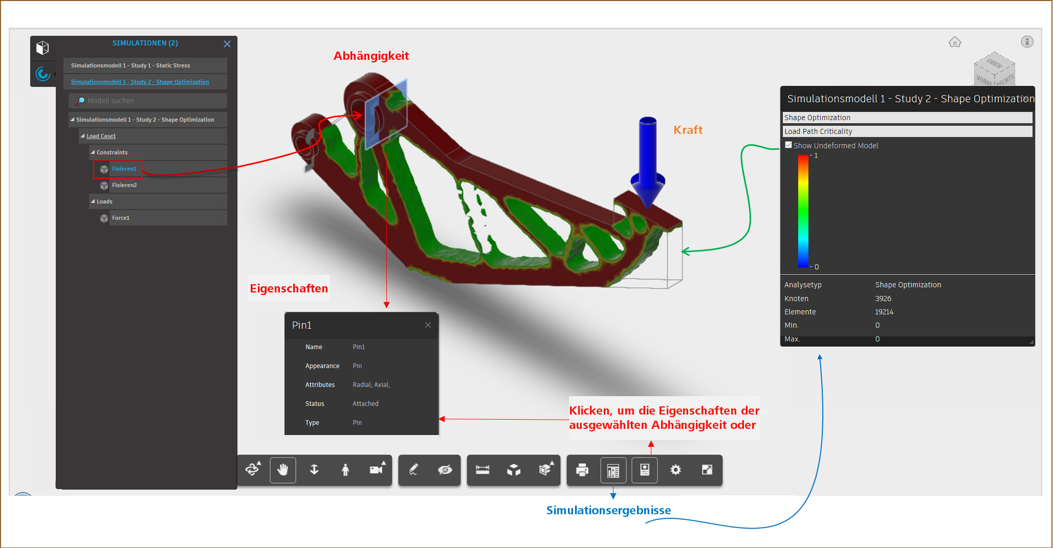

So zeigen Sie die Ergebnisse von Simulationsstudien für eine Fusion-Konstruktion an

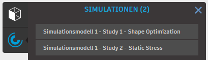

  1. Klicken Sie auf das Symbol Simulation in der oberen linken Ecke des Viewers, um den Browser zu öffnen.
  2. Wählen Sie eine Studie aus, um ihre Ergebnisse aufzurufen.
  3. Erweitern Sie die Studie im Browser, um die angewendeten Abhängigkeiten und Lasten anzuzeigen.
    Simulationsstudie im Viewer anzeigen
  4. Wählen Sie eine Last oder Abhängigkeit aus, und klicken Sie in der Symbolleiste des Viewers auf die Schaltfläche Eigenschaften, um ihre Eigenschaften anzuzeigen.
    Simulationsergebnisse im Viewer anzeigen
    Anmerkung: Eigenschaften stehen nicht zur Verfügung, wenn Sie in einem Hub mit gemeinsamer Bearbeitung arbeiten. Suchen Sie nach diesem Symbol Gemeinsame Bearbeitung neben dem Hub-Namen, um zu prüfen, ob die gemeinsame Bearbeitung verfügbar ist.

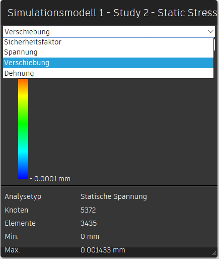

  5. Wählen Sie Unverformtes Modell anzeigen im Bereich Simulationsergebnisse, um die Kontur des ursprünglichen Modells anzuzeigen.
  6. Wählen Sie für Studien, die mehrere Ergebnistypen produzieren, den gewünschten Ergebniskonturplot.
    Simulationsergebnisse im Viewer filtern
Anmerkung: Das Fenster Simulationsergebnisse wird im Viewer geöffnet.

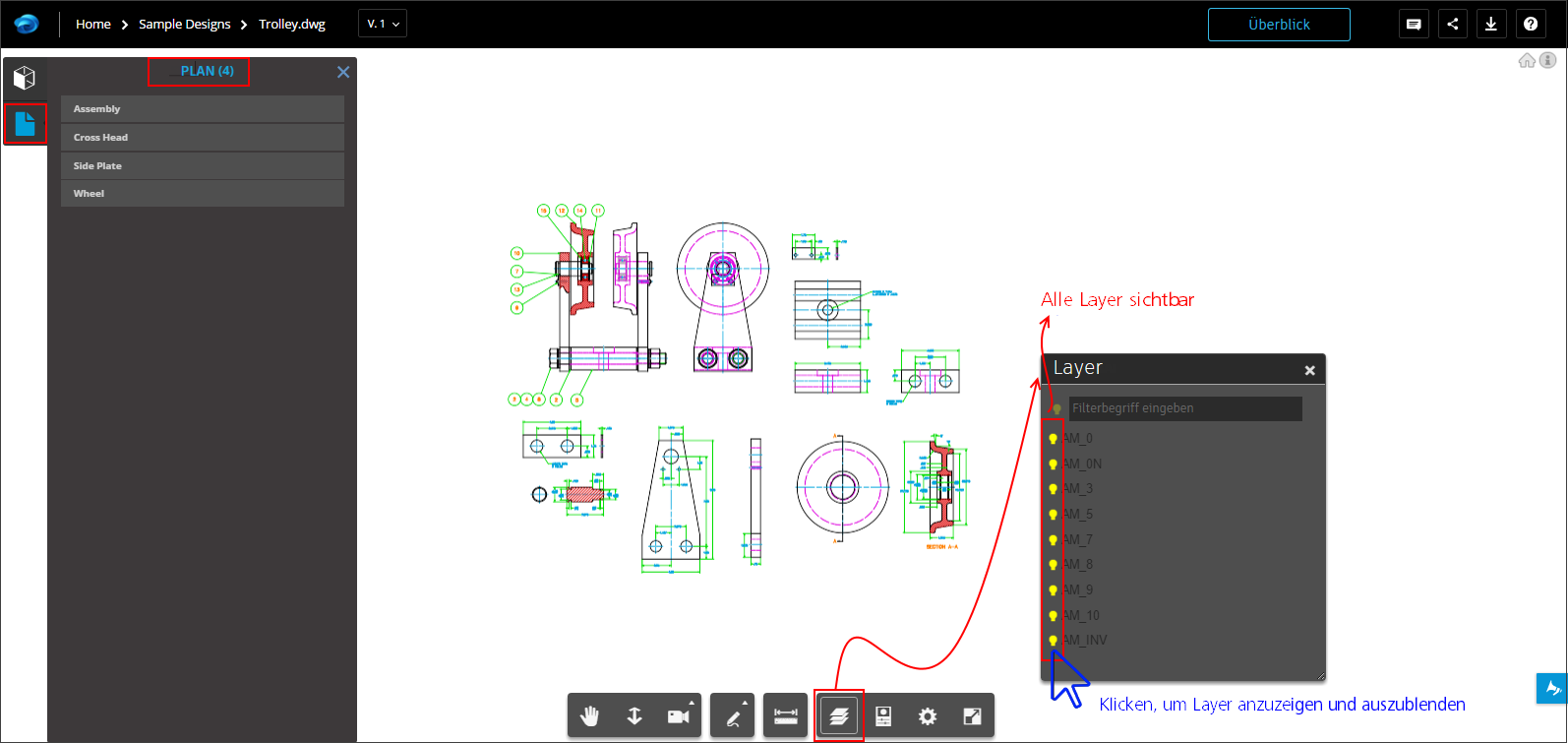

In einer DWG-Datei
DWG-Datei im Viewer anzeigen
