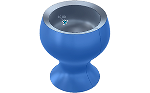

Mit dem Werkzeug Verdicken werden eine oder mehrere Flächen, Oberflächen und Flächenverbünde versetzen und Seiten zum Erstellen eines Volumenkörpers hinzugefügt. Alle Oberflächen werden um den gleichen Abstand von den Originalen versetzt.
Verdicken einer Fläche

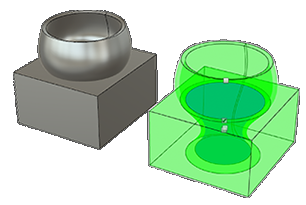

Die Option Begrenzungsfüllung erstellt, verbindet oder entfernt Volumen anhand von Begrenzungsvolumen, die durch Werkzeugauswahl geformt wurden. Wählen Sie Volumenkörper, Flächen oder Arbeitsebenen als Werkzeuge zum Festlegen von Mengen (oder Zellen). Diese Zellen können verwendet werden, um vorhandene Volumenkörper auszuschneiden oder zu verbinden oder einen neuen Volumenkörper zu erstellen.
Begrenzungsfüllung
