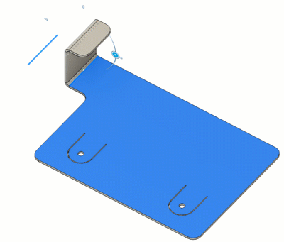

Stationäre Seite
Eine obere oder untere ebene Fläche eines Blechkörpers mit skizzierten Biegelinien. Die stationäre Seite gibt an, welche Seite der Biegelinie unverändert bleibt, während die andere Seite gebogen wird.
Auswahl - Biegelinie
Eine gerade skizzierte Linie, die planar zur stationären Seite ist.
Biegungswinkel
Legt den Winkel für die Biegung relativ zur stationären Seite fest.
Biegung umkehren Smbol Biegung
Wechselt die Seite der nach oben oder unten zu biegenden Biegelinie.
