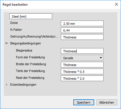

Sie können den Wert der Dicke als lokale Variable im Dialogfeld Regel bearbeiten festlegen.
Es können Ausdrücke für verschiedene Variablen erstellt werden, indem die "Dicke" der Regel als lokale Variable verwendet wird. Beispiel: Tiefe der Freistellung = Dicke * 0.5.
