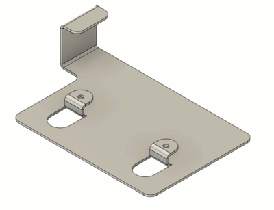

    • Biegeüberschreibung
    • Überschreiben der Biegungsfreistellung

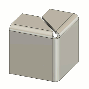

    • Überschreibung für Biegung mit 2 Ecken
    • Überschreibung für Ecke mit 3 Biegungen

Beispiel für Radiusüberschreibung von 3 Biegungen Beispiel für Radiusüberschreibung von 3 Biegungen
