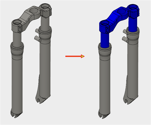

Zeigt Körper farblich hervorgehoben nach Gruppe verbundener Kontakte an.
Kontaktgruppen werden automatisch definiert, wenn Bauteile über mehrere verbundene Kontakte verfügen. Wenn zwei Unterbaugruppen mit einem Körper mit verbundenem Versatz verbunden sind, wird eine neue Gruppe erstellt. Beim Hinzufügen oder Bearbeiten von Kontakten kann diese Ansicht nützlich sein, um zu sehen, welche Bauteile verbundene Kontakte besitzen.
Die Körpergruppen werden in unterschiedlichen Farben dargestellt. Nicht gruppierte Körper werden grau dargestellt.
