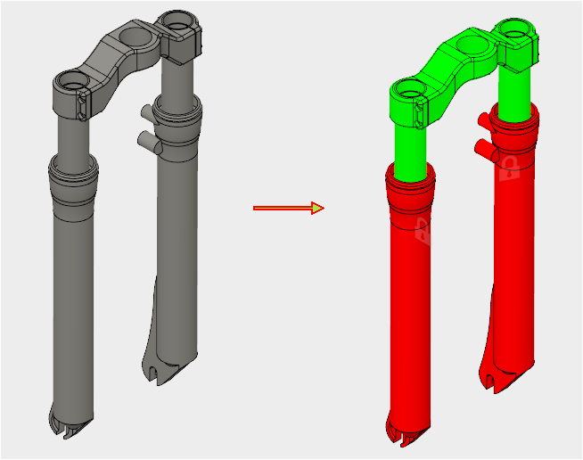

Die unten gezeigte Analyse enthält zwei rote Teile, was darauf hinweist, dass die Simulation nicht vollständig abhängig ist. In einigen Fällen ist dies in Ordnung, wie im Fall des unten gezeigten Fahrradrahmens. Kontakte und Lasten können je nach Simulation die Abhängigkeiten vervollständigen.
FHG-Ansicht - Beispiel
