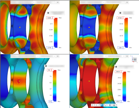

In der kontextabhängigen Umgebung Vergleichen können Sie Ergebnisse aus dem aktiven Projekt heraus überprüfen:
Sie können bis zu vier (4) Ergebnisse gleichzeitig anzeigen und aus einer Reihe verschiedener Layouts auswählen:
Zwei horizontale Ansichten
Zwei vertikale Ansichten
Eine vertikale Ansicht und zwei horizontale Ansichten
Eine horizontale Ansicht und zwei vertikale Ansichten
Vier Ansichten
Eine horizontale Ansicht und drei vertikale Ansichten
Eine vertikale Ansicht und drei horizontale Ansichten
Abbildung 1. Vier Ansichten
