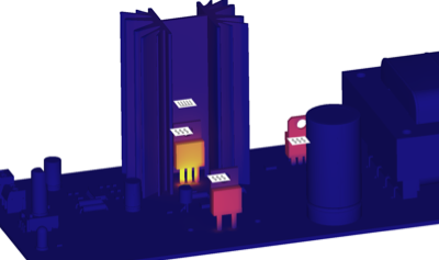

Das Ergebnis Komponententemperatur zeigt die Temperatur aller Komponenten im Simulationsmodell unter den aktiven Bedingungen an, die in der Studieneinrichtung definiert sind.
Abbildung 1 Ergebnis Komponententemperatur mit Farben, die Temperaturen zwischen 95 °C und 180 °C widerspiegeln.
Wenn Sie das Ergebnis Komponententemperatur betrachten, achten Sie auf Folgendes:

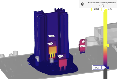

Das Ergebnis Komponententemperatur verwendet eine Reihe von Farben, um die verschiedenen Bereiche von der niedrigsten Temperatur (blau) bis zur höchsten Temperatur (rot) anzugeben. Die maximale Temperatur, die die Komponente erreicht, wird durch die Farben in der Legende angezeigt. Verwenden Sie das Ergebnis Komponententemperatur in Verbindung mit dem Ergebnis Lufttemperatur.
Verschieben Sie die Schieberegler Relevanter Bereich links von der Legendenleiste und die Schieberegler Grenzwert rechts, um den Fokus einzuschränken und den Farbkontrast deutlicher hervorzuheben.

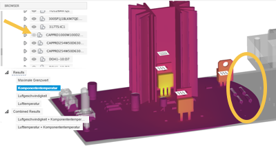

Blenden Sie eine Komponente auf der Leiterplatte aus, wenn sie beispielsweise eine Komponente von größerem Interesse verdeckt, indem Sie ihre Sichtbarkeit
im Ordner Modellkomponenten ein- bzw. ausschalten.

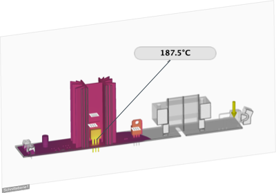

Verwenden Sie Oberflächen-Taster, Punkt-Taster und Schnittebenen, um das Ergebnis sorgfältig zu prüfen.
