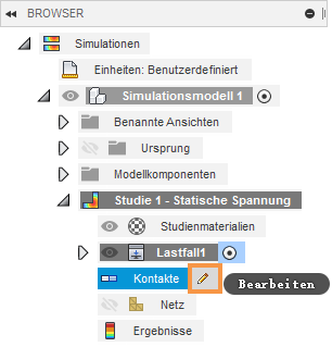

  1. Um den Kontaktmanager zu öffnen, klicken Sie auf Symbol Kontakte verwalten (Arbeitsbereich Simulation > Registerkarte Setup > Gruppe Kontakte > Kontaktmanager).
    Sie können auch den Kontaktmanager im Browser öffnen, indem Sie Symbol Bearbeiten Bearbeiten für den Knoten Kontakte verwenden.
    Browser - Kontakte bearbeiten

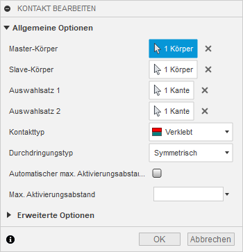

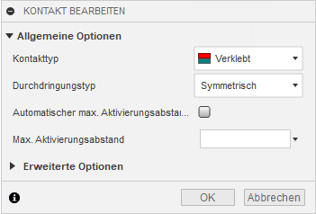

  4. Um andere Kontaktparameter zu bearbeiten (z. B. Maximaler Aktivierungsabstand), klicken Sie mit der rechten Maustaste auf einen Eintrag, und wählen Sie Kontaktsatz bearbeiten aus dem Kontextmenü. Das Dialogfeld Kontakt bearbeiten wird angezeigt.
Browser - Kontakte bearbeiten Browser - Kontakte bearbeiten
Automatische Kontakte Manuelle Kontakte
