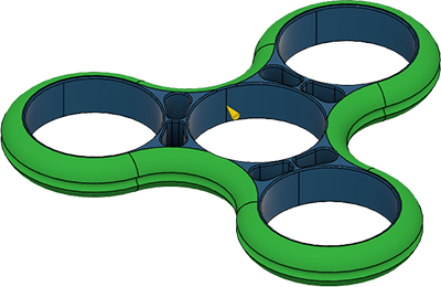

Mit dem Befehl Ästhetische Flächen
können Sie Flächen mit hohen ästhetischen Anforderungen definieren, die in Ihrem Modell frei von Fehlern und optisch ansprechend sein sollen. Diese Flächen werden im Ansichtsbereich grün dargestellt.
Ästhetische Flächen werden im Ansichtsbereich grün dargestellt.
