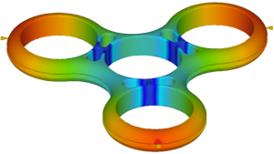

Einspritzdruckergebnis
Das Ergebnis Einspritzdruck zeigt den höchsten Einspritzdruck an, der erreicht wird, bevor die Maschine von der Geschwindigkeits- zur Drucksteuerung wechselt.
