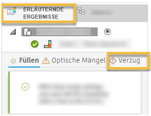

Das Ergebnis Wird sich mein Formteil verziehen? ist am Ende der Analyse verfügbar, wenn alle Ergebnisse berechnet wurden, und befindet sich auf der Registerkarte Verzug der erläuternden Ergebnisse. Alle Spritzgussformteile verziehen sich. Die Frage ist: Liegt der Verzug innerhalb Ihrer Konstruktionstoleranz?
Auf der Registerkarte Verzug wird im oberen Bereich der erläuternden Ergebnisse das Verzugstoleranzergebnis interpretiert, und Sie erfahren, um wie viel der Formteilverzug die Toleranz überschreitet. Sie können die Toleranz-Schieberegler in der Legende verschieben, um die Toleranz an Ihre Konstruktionstoleranz anzupassen. Die Position des Verzugs wird auf dem Modell angezeigt und aktualisiert, wenn Sie die Schieberegler verschieben.
