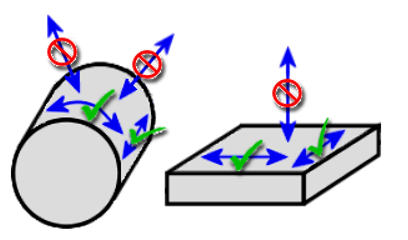

Eine reibungslose Abhängigkeit verhindert, dass ein Punkt auf der Fläche in der lotrechten Richtung zur Fläche verschoben oder verformt wird. Die Fläche kann in tangentialer Richtung frei gedreht, verschoben oder verformt werden.
Sie können eine reibungslose Abhängigkeit auf eine oder mehrere Flächen anwenden.
