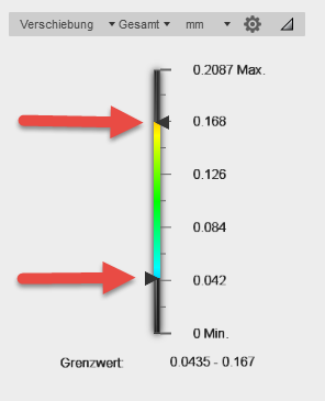

Der Grenzwert für die Legende bezieht sich auf die Schieberegler am oberen und unteren Rand der Legende. Ändern Sie den Grenzwert, damit Sie sich auf die relevanten Bereiche konzentrieren können, oder um festzustellen, ob Ihr Modell die erforderlichen Spezifikationen erfüllt.

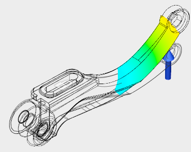

Wenn Sie den Grenzwert ändern, werden Daten außerhalb des Bereichs als Drahtkörper des Modells angezeigt. Durch dieses Vorgehen wird aus dem Modell faktisch eine Iso-Fläche, wobei der Bereich des Modells, der sich nicht mehr innerhalb des Bereichs befindet, ausgeblendet wird.
