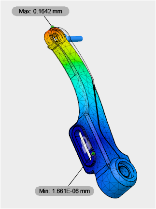

Der Befehl Min./Max. gibt die Positionen auf dem Bauteil an, die die höchsten und niedrigsten Ergebniswerte aufweisen, und beschriftet diese mit dem tatsächlichen Wert.
Sie benötigen gültige Simulationsergebnisse, um die Beschriftungen für maximale und minimale Werte verwenden zu können.
