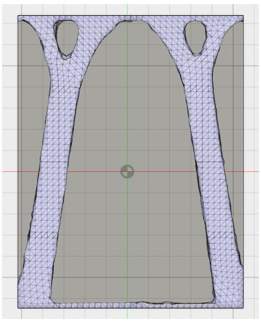

Wenn die Formoptimierungsstudie abgeschlossen ist, sehen Sie die neu erstellte Referenzform. Wenn Sie mit der resultierenden Geometrie zufrieden sind, können Sie die Form wieder in den Arbeitsbereich Konstruktion verschieben.
Netz verschieben - Beispiel
Der verschobene Netzkörper wird gespeichert und im Arbeitsbereich Konstruktion angezeigt, wo Sie die ursprüngliche Konstruktion mit dem Netzkörper als Referenzform überlagern können. Verwenden Sie den Netzkörper als Vorlage, um zu ermitteln, an welchen Stellen Sie Material entfernen können.
