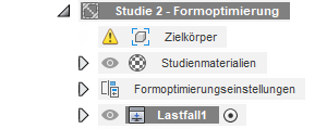

Beim Ausführen einer Formoptimierungsstudie müssen Sie angeben, welcher Körper in Ihrer Konstruktion das Formoptimierungsziel ist. Wenn nur ein Körper vorhanden ist, wird das Formoptimierungsziel automatisch festgelegt.
Wenn mehrere Körper vorhanden sind, müssen Sie angeben, welcher Körper optimiert werden soll. Wenn Sie keinen Zielkörper ausgewählt haben, sehen Sie eine Warnmeldung im Browser, und bei der Vorüberprüfung wird ein Fehler angezeigt.
Sie können für jede Studie nur einen Körper auswählen. Wenn Sie andere Körper in Ihrer Konstruktion optimieren möchten, erstellen Sie für jeden Körper eine neue Formoptimierungsstudie.
