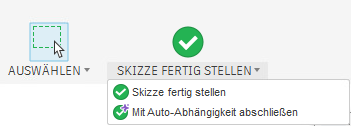

  2. Öffnen Sie im Werkzeugkasten das Menü Skizze fertig stellen Symbol Skizze beenden, und wählen Sie Mit Auto-Abhängigkeit abschließen aus.
    Menü Skizze fertig stellen mit der Option Mit Auto-Abhängigkeit abschließen
    Fusion stellt die Skizze fertig und wendet automatisch Abhängigkeiten und Bemaßungen an. Skizze wird mit Abhängigkeiten versehen… wird angezeigt, während das Werkzeug ausgeführt wird.
