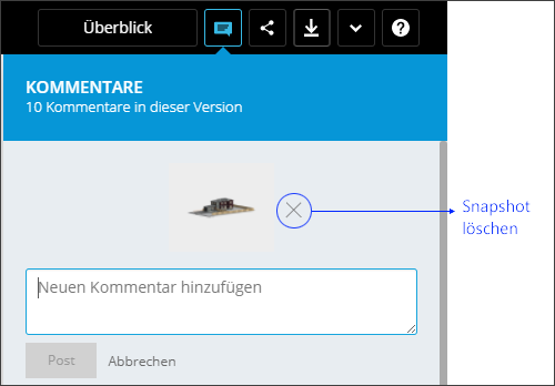

Wenn Sie einen Kommentar abgeben, wird dem Kommentar automatisch eine Momentaufnahme Ihrer Ansicht des Designs hinzugefügt. Sie können die Ansicht des Designs anpassen, bevor Sie den Kommentar veröffentlichen. Wenn Sie die Momentaufnahme nicht als Teil des Kommentars einbeziehen möchten, können Sie sie löschen.
Kommentieren eines Designs
  1. Klicken Sie im Viewer auf Kommentar . Sie können auch auf der Übersichtsseite auf Kommentar hinzufügen klicken.
  2. Passen Sie die Ansicht des Designs an, wenn dies zum Aktualisieren der Momentaufnahme notwendig ist, oder löschen Sie die Momentaufnahme, wenn Sie sie nicht einbeziehen möchten.
  3. Fügen Sie den Kommentar hinzu, und klicken Sie auf Posten.

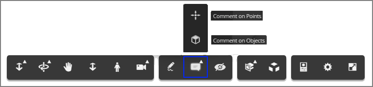

Um bestimmte Teile eines Designs zu kommentieren, verwenden Sie die Optionen zum Kommentieren von Objekten und Kommentieren von Punkten.
Kommentar zu Punkt
So kommentieren Sie einen Punkt:
  1. Klicken Sie in den Viewer-Werkzeugen auf die Option Kommentare, und wählen Sie die Option zum Kommentieren von Punkten.
  2. Ziehen Sie die blauen Hilfslinien zu dem Punkt im Design, den Sie kommentieren möchten, und klicken Sie, um den Punkt freizugeben.
    An dem Punkt wird eine Markierung hinzugefügt, und das Kommentarfeld wird geöffnet.
  3. Um den Punkt neu zu positionieren, ziehen Sie die Hilfslinien an den neuen Punkt.
  4. Geben Sie Ihren Kommentar ein, und klicken Sie auf Posten.
Kommentar zu Objekten
Dieses Werkzeug eignet sich am besten, wenn Sie die Aufmerksamkeit auf ein bestimmtes Objekt in einem Modell lenken möchten. Sie haben beispielsweise eine Frage zu den Eigenschaften eines Objekts. Dieses Werkzeug ermöglicht Ihnen, das Objekt auszuwählen und einen Kommentar hinzuzufügen.
So kommentieren Sie ein Objekt
  1. Wählen Sie Punkt auf Objekt.
  2. Klicken Sie auf das Objekt, das Sie kommentieren möchten.
  3. Geben Sie Text in das Kommentarfeld ein, und klicken Sie auf Posten.

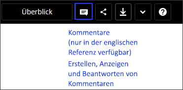

Sie können alle Kommentare in der Gruppe Kommentare anzeigen. Klicken Sie in der oberen Navigationsleiste auf Kommentare, um die Kommentare anzuzeigen.
Kommentare zu Punkten und Objekten werden durch blaue Stecknadeln im Ansichtsbereich markiert. Sie können diese Markierungen anzeigen oder ausblenden.
Um Markierungen von Kommentaren zu Punkten und Objekten im Ansichtsbereich anzuzeigen, klicken Sie in der Viewer-Symbolleiste auf Markierungen einblenden.
Bewegen Sie den Mauszeiger über eine Markierung, um den Kommentar anzuzeigen.
Um auf einen Kommentar zu antworten, klicken Sie auf die Markierung, geben Sie Ihre Antwort ein, und klicken Sie auf Antworten.
Um einen Kommentar zu löschen, klicken Sie auf das Symbol Löschen (Papierkorb) in dem Kommentar.
