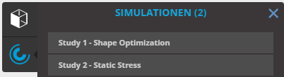

  3. Klicken Sie auf das Symbol Simulation.
  4. Klicken Sie auf eine Studie, um ihre Ergebnisse anzuzeigen.

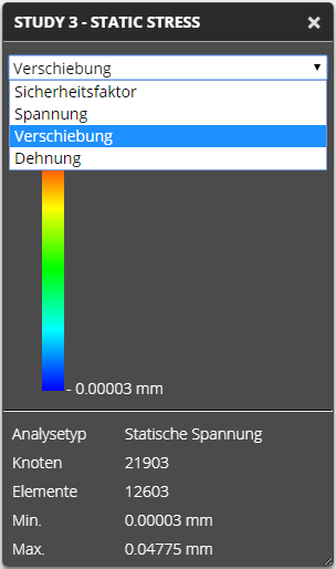

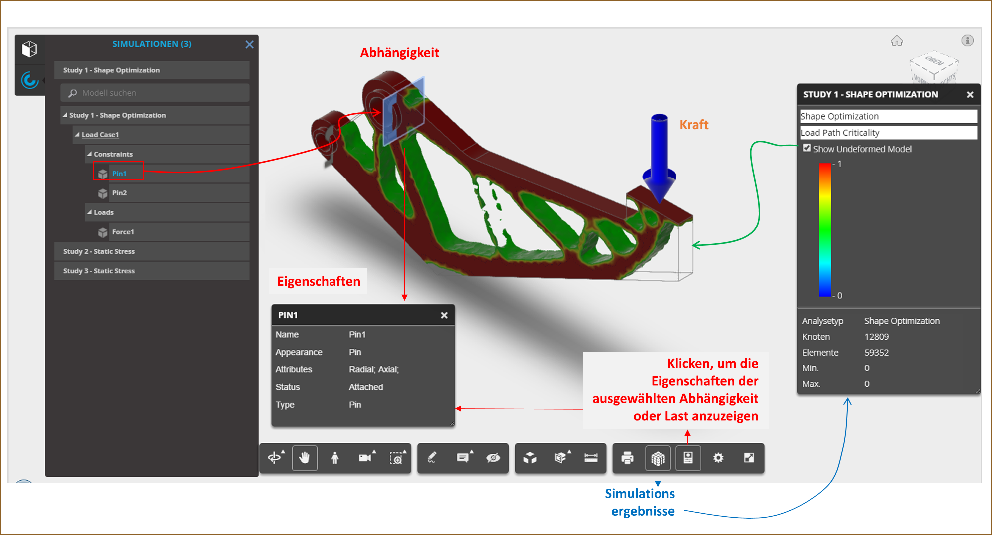

    Anmerkung: Das Fenster Simulationsergebnisse wird im Viewer geöffnet. Siehe folgenden Screenshot.
  5. Erweitern Sie die Studie zur Anzeige der Abhängigkeiten und Lasten, die in der Studie angewendet wurden.
  6. Wählen Sie eine Last oder Abhängigkeit aus und klicken Sie in der Symbolleiste des Viewers auf die Schaltfläche Eigenschaften, um ihre Eigenschaften anzuzeigen.
  7. Wählen Sie Unverformtes Modell anzeigen im Bereich Simulationsergebnisse, um die Kontur des ursprünglichen Modells anzuzeigen.
  8. Wählen Sie für Studien, die mehrere Ergebnistypen produzieren, den gewünschten Ergebniskonturplot.
